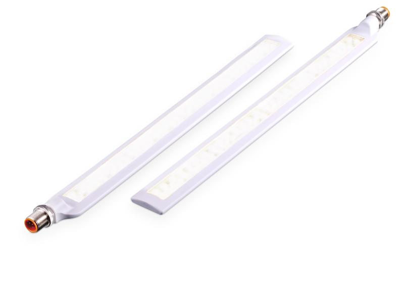

An Maschinen und Anlagen sind Signalleuchten, die den aktuellen Zustand, eine Störung oder eine Warnung für das Bedienpersonal anzeigen, weit verbreitet. Zusätzlich zu solchen klassischen Signalsäulen bietet ifm auch Maschinenleuchten an, die zum Einsatz in der Maschine gedacht sind. Hiermit kann dem Servicepersonal etwa signalisiert werden, in welchem Maschinenabschnitt eine Störung vorliegt. Die neueste Generation der Maschinenleuchten, kann neben der Signalisierung auch direkt zur Beleuchtung verwendet werden. Wichtig dafür: Sie erfüllen die Ökodesign-Richtlinie in Bezug auf Energieeffizienz und Langzeitstabilität.
Neue Fertigungstechnologie sorgt für hohe Schutzart
Für die Maschinenleuchte verwendet ifm eine neue Fertigungstechnologie: Das flexible Leiterband mit den LED wird zwischen einem Unterteil und einer Linse auf der Oberseite platziert und anschließend komplett mit Kunststoff umspritzt. Damit wird die hohe Schutzart IP69K erfüllt, wodurch die Maschinenleuchte ideal auch für Anwendungen in der Lebensmittelindustrie geeignet sind. Diese Eignung wird auch durch eine Ecolab-Zertifizierung verdeutlicht. Die Linse besteht aus einem robusten Kunststoff, der in Langzeitversuchen mit verschiedenen Kühl-Schmiermitteln sowie Desinfektionsmitteln getestet ist und dabei dauerhaft transparent bleibt.
Die neue Maschinenleuchte ist in zwei Varianten erhältlich: Der Typ DV3010 hat auf einer Seite einen Standard-M12-Anschluss, der Typ DV3011 hat diesen auf beiden Seiten, wodurch bis zu vier Geräte miteinander kombiniert werden können. Beide Varianten sind 250 mm lang und bieten eine Beleuchtungsstärke von rund 400 lx in einem Abstand von einem Meter. Das Spektrum enthält einen hohen Blauanteil und hat eine Farbtemperatur von 5.000 K, was einer optimalen Arbeits-Beleuchtung entspricht. Um die Maschinenleuchte in der Maschine oder Anlage zu befestigen, ist ein passender Clip aus Edelstahl erhältlich. Dieser hat Bohrungen für Schraubbefestigung, für Magnetbefestigung oder für ifm-Klemmzylinder. Die neuen Maschinenleuchten eignen sich aufgrund der hohen Schutzart und dem hygienischen Design vor allem für Anwendungen in der Lebensmittelindustrie.
