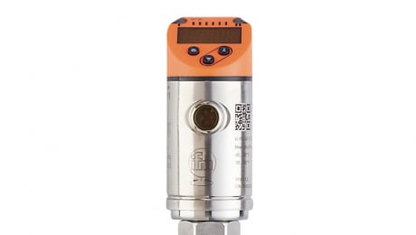

Neuer Temperatursensor mit Prozessanschlüssen und Auswerteelektronik
ifm news Image
Jetzt mit integrierten Prozessanschlüssen und Auswerteelektronik
  • Messbereich von -50...150 °C, Ansprechzeit T05 / T09 = 1s / 3s
  • „Gut-Bereiche“ eindeutig markierbar: programmierbares Rot-Grün-Display
  • Integrierte Prozessanschlüsse: G 1/2, G 1/4, 1/2 NPT, 1/4 NPT, M18 x 1,5
  • 2 Schaltausgänge oder 1 Schalt- und 1 Analogausgang (4...20 mA oder 0...10 V)
  • Visualisierung der Schaltzustände durchgut sichtbare LEDs
Äußerst schnell, belastbar und flexibel
Die kompakten Temperatursensoren der Baureihe TN zeichnen sich durch eine exzellente Ansprechzeit, hohe Druckfestigkeit und  integrierte Prozessanschlüsse aus. Applikationen mit Temperaturen bis zu 150 °C und hohen Druckbelastungen bis 400 bar halten die Sensoren souverän stand. Der Messbereich ist frei skalierbar.
Update des Klassikers
Neu ist die einfache und schnelle Bedienung über drei Tasten. Das Display kann von „Rot“-Anzeige auf eine Rot-Grün-Wechselanzeige umgestellt werden. So werden Schaltzustände hervorgehoben oder ein eigenständiges Farbfenster erzeugt. Die Verdrehbarkeit des Sensorkopfes bietet optimale Ablesbarkeit aus jeder Position. Dank unverlierbarer Laserbeschriftung auf dem VA-Gehäuse sind die Geräte auch nach Jahren noch identifizierbar.
Einsparpotential
Auswerteelektronik und integrierte Prozessanschlüsse in einem Gerät sparen Dokumentationsaufwand und Lagerhaltungskosten.
