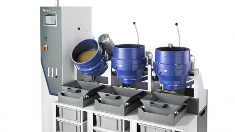

OTEC CF-Serie: Schnelles Gleitschleifen von dünnsten Werkstücken
Die Bearbeitung erfolgt in einem offenen Behälter mit einem als Teller geformten Boden, der drehbar gelagert ist. Die Werkstücke werden zusammen mit einem geeigneten Schleif- oder Poliergranulat durch die Drehbewegung des Tellers im starren Behälter in eine toroidale Strömung versetzt.
Zwischen den Werkstücken und dem Granulat entsteht eine intensive Bearbeitung, die um das 20-fache effektiver als beispielsweise bei herkömmlichen Vibratoren sein kann!
In OTEC-Maschinentechnologie fließt die langjährige Entwicklungs-Expertise ein, wie etwa der Be-hälter mit Gleitspaltsystem (Nullspaltsystem). Nur so ist es möglich, sehr dünne Werkstücke (< 0,4 mm) zu bearbeiten ohne dass die Maschine blockiert. Darum sind diese Maschinen-Modelle beson-ders für das Entgraten, Kantenverrunden und Polieren von filigranen Werkstücken wie etwa laserge-schnittene Teile geeignet.
Die Tellerfliehkraftmaschine der Serie CF ist mit bis zu 3 Behältern erhältlich, so können bis zu 3 Be-arbeitungsschritte parallel gefahren werden. Zur Teileseparierung gibt es verschiedene Möglichkei-ten für manuelles oder automatisches Trennen von Verfahrensmittel und Werkstücken.
