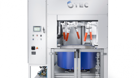

Für die Oberflächenbearbeitung speziell von diesen Werkzeugen setzt UC Tools die OTEC Streamfinishanlage der Serie SF ein. OTEC steht als verlässlicher Partner bei Fragen und Anliegen zur Verfügung. Schnelle Kommunikationswege sehen UC Tools positiv in der Zusammenarbeit mit OTEC.
Beim Herstellungsprozess der Werkzeugträger ist eine sehr gute Oberflächenqualität Grundvoraussetzung. Damit wird zum Beispiel ein verbesserter Spanabfluss - vor allem bei Trockenbearbeitungen - gewährleistet.
Bei der OTEC Streamfinishanlage der Serie SF handelt sich um ein hocheffektives Gleitschleifverfahren:
Da es sich bei PKD-Werkzeugen um Sonderwerkzeuge handelt, werden diese in kleinen Stückzahlen hergestellt und bearbeitet - Sie werden einzeln in die Halter eingespannt und in einen sich drehenden Behälter mit Poliermittel abgesenkt. Die Arbeitsbewegung erfolgt durch das strömende Poliermittel und das rotierende PKD-Werkzeug.
Durch die OTEC-Streamfinishanlage können selbst in kleinsten Spannuten glatte Oberflächen mit Rautiefen von Ra 0,02 µm erreicht werden. In der SF werden die Werkzeuge durch den gesteuerten Bewegungsablauf nur an definierten Stellen bearbeitet. Auf diese Weise wird ein schnellerer und gezielterer Abtrag als bei anderen Oberflächenbearbeitungsverfahren erreicht. Zusätzlich werden PKD-Schneiden effektiv geglättet. Die pneumatische Hubtür ermöglicht den schnellen Werkzeugwechsel.
Neben den PKD-Werkzeugen werden die OTEC-Streamfinishanlagen für die Schneidkantenpräparation von Vollhartmetall-Werkzeugen und Politur von Spanräumen eingesetzt.
Da Schneiden von PKD-Werkzeugen aus sehr hartem Material bestehen kommt für die Bearbeitung ausschließlich die Trockenpolitur (Hartschalengranulat mit Abrasiv-Anteil) in der SF Maschine in Frage, denn nur so vermeidet man das Brechen der Schneidkanten.
Die Bearbeitungszeit liegt zwischen 10 und 30 Minuten - abhängig von der Eingangsqualität und dem Zielwert nach der Politur.
Neben Zuverlässigkeit und Prozesssicherheit zählen für UC Tools als OTEC Streamfinish-Anwender vor allem verkürzte und effiziente Bearbeitungszeiten, da mehrere Werkzeuge gleichzeitig in einem Prozessdurchgang fertig gestellt werden. Enorme Bearbeitungskräfte und hohe Strömungsgeschwindigkeiten in der Maschine steigern zusätzlich die Wirtschaftlichkeit in der Bearbeitung. Durch OTEC Präzisionsfinish werden die Standzeiten der Werkzeuge berechenbarer und auch die Schnittgeschwindigkeit wird durch einen besseren Spanfluss erhöht. Insgesamt sind die Produkte von UC Tools optisch und qualitativ gegenüber Wettbewerbern aufgewertet – Dank OTEC!
