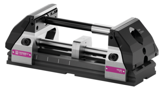

Rankweil (Österreich), den 4. Juli 2023. Der neue Maschinenschraubstock HILMA.UC 125 ist ein echter Zentrischspanner. Mit ihm können Anwender schneller für unterschiedliche Werkstücke umrüsten, gleichzeitig werden weniger Spannmittel für unterschiedlichste Spannaufgaben benötigt. Das verspricht die STARK Spannsysteme GmbH. Das Unternehmen der ROEMHELD Gruppe stellt den modular aufgebauten Allrounder für die 3- bis 5-Achs-Bearbeitung auf der EMO 2023 in Hannover vor.
Die hohe Flexibilität wird durch ein teilbares Unterteil sowie zwei parallellaufende Schlitten erreicht. Zur Positionierung der Schlitten dient eine Verstellspindel. Gespannt wird das Werkstück über eine Zugspindel mit einer Zugkraft von 52 kN. Ein Zentrumlager hält das Werkstück präzise und wiederholgenau in der Mitte.
Innovative Spannphysik mit aktivem Niederzug
Eine Besonderheit des HILMA.UC 125 ist seine Spannphysik. Durch Drehen der Zugspindel wird die Kraft über die äußeren Spannpratzen auf die Spannbacken oberhalb der Werkstückauflage in das Werkstück eingebracht. Der geschlossene Kraftfluss von der Zug- auf die Verstellspindel verhindert eine Krafteinwirkung auf das Unterteil, das Aufbiegen des Spanners wird dadurch vermieden. Ein aktiver Niederzugmechanismus in den Spannbacken unterbindet das Abheben des Werkstücks.
„UC“ steht im Namen des Spannsystems für „Universal Clamp“, denn der Maschinenschraubstock lässt sich mit wenigen Handgriffen an die unterschiedlichsten Werkstückgeometrien anpassen. Die Spannweite kann mit wenigen Handgriffen auf bis zu 600 mm verlängert werden, nach Aussagen von STARK einer der größten momentan am Markt verfügbaren Werte. Verschiedene Spannbacken für Roh- und Fertigteile sowie kubische und runde Werkstücke werden im Rahmen des modularen Systems ebenfalls angeboten. Deshalb sind auch bei veränderten Anforderungen an die Fertigung keine weiteren Investitionen in neue Spannmittel erforderlich.
Der HILMA.UC wurde von allen Seiten leicht zugänglich konzipiert, so dass sich Werkstücke in der 5-Achs-Bearbeitung in einer Aufspannung präzise zerspanen lassen. Zwar wurde er auf die 5-Achs-Bearbeitung ausgerichtet, doch selbstverständlich lässt sich das Spannmittel genauso für die 3- und 4-Achs-Bearbeitung einsetzen.
Ein Maschinenschraubstock für unterschiedliche Spannaufgaben
Der durchgängig modulare Aufbau des Maschinen-Schraubstocks HILMA.UC 125 eröffnet vielfältige Einsatzmöglichkeiten. Nicht nur Verlängerungen für unterschiedliche Einspannweiten stehen zur Verfügung. Auch für die Montage gibt es zahlreiche Möglichkeiten, die an den jeweiligen Anwendungsfall angepasst werden können. Der Spanner kann entweder direkt auf den Maschinentisch oder in ein Nullpunktspannsystem gesetzt werden.
Des Weiteren lassen sich über flexible Adapterplatten unterschiedliche Spannaufgaben sehr einfach und prozesssicher realisieren. „Zusammen mit dem umfassenden Zubehör ist der HILMA.UC 125 ein universelles Spannsystem für Werkstücke unterschiedlicher Größe und Geometrie. So reicht ein Schraubstock statt zahlreicher Systeme mit jeweils unterschiedlichen Spannweiten“, erklärt Guido Born, Produktmanager bei der STARK Spannsystem GmbH.
