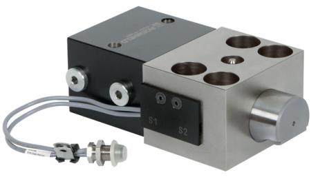

Neues Keilspannelement mit patentiertem Sicherheitsbolzen für schräge Spannränder
roemheld news Image
Sicheres Fixieren von Werkzeugen an Pressentisch- und Stößel. Ein neuer, doppelt wirkender Keilspanner mit umfangreichen Sicherheitsfunktionen ergänzt das Spanntechnik-Angebot der ROEMHELD Gruppe für Pressen und Stanzen.
Die Innovation verfügt über einen patentierten Bolzen mit formschlüssiger Sicherheitsstufe, der auch schwere Oberwerkzeuge bei Druckabfällen oder während Wartungsarbeiten am Werkzeug sicher hält.
Die Kombination aus automatischen Bewegungsabläufen, einer Positionskontrolle des Spannbolzens und der eingebauten Sicherheitsstufe charakterisiert das zuverlässige, gut überwachbare Spannmittel. Es lässt sich beispielsweise bei schrägen Spannrändern am Pressenstößel einsetzen. Dabei halten die Keilspanner aufgrund ihres robusten Aufbaus hohen Temperaturen und Verschmutzungen stand und verfügen über eine lange Lebensdauer. Die modulare Konstruktionsweise garantiert eine kostengünstige Fertigung, eine hohe Teileverfügbarkeit und kurze Lieferzeiten.
Formschlüssige Sicherheitsstufe fixiert obere Werkzeughälfte bei Druckabfall
Aufgebaut ist der Keilspanner aus einem hydraulischen Blockzylinder und einem gehäusegeführten Bolzen mit einer Kontaktfläche, die um 20° abgewinkelt ist. Für zusätzliche Sicherheit sorgen eine Stufe in Form einer „Nase“ am Spannbolzen und ein entsprechender Adapter am Werkzeugspannrand.
Kommt es am Pressenstößel aus irgendeinem Grund zum Druckabfall, senkt sich das Oberwerkzeug auf die Sicherheitsstufe ab und bildet mit dem Adapter einen Formschluss, durch den Bolzen und Werkzeug fixiert werden. Zusätzlich überwacht eine Positionskontrolle die Spann- und Löseposition des Bolzens und meldet darüber hinaus, wenn kein Werkzeug platziert wurde oder der Spannrand nicht korrekt eingestellt ist.
Einfaches Nachrüsten durch flexibel anpassbares Spannmittel und entsprechende Adapter
Das Nachrüsten vereinfacht ROEMHELD durch Adapterplatten, die einfach auf bereits vorhandene Werkzeuge aufgebracht werden können. Zudem sind die Keilspannelemente als Variantensystem aufgebaut, wodurch Kunden eine Vielzahl an Gestaltungsmöglichkeiten zur Verfügung steht. Einfach und doppeltwirkende Elemente mit Spannkräften von 25 bis 1250 kN sind für gerade und schräge Spannränder erhältlich. Zudem lassen sich die Keilspanner durch eine Dauerschmierung nahezu wartungsfrei nutzen. Ebenso können auf Wunsch mehrlagige Hightech-Beschichtungen an Bolzen und Gehäuse aufgebracht werden, um den Verschleiß bei fordernden Anwendungen zu verringern.
