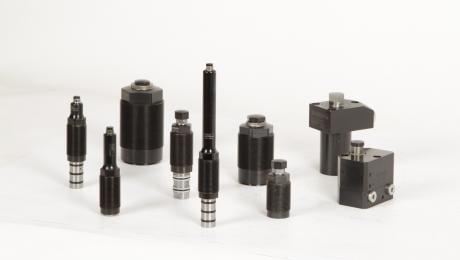

Schlanke Abstützelemente für beliebige Einbaulagen
Hydraulische Abstützelemente von ROEMHELD werden überall dort eingesetzt, wo ein Vibrieren oder Durchbiegen von Werkstücken während der Bearbeitung verhindert werden muss. Besonders vielseitig ist eine Reihe schlanker Modelle zum Einschrauben, die sich für alle Einbaulagen eignet und auch an Niederdruckmaschinen genutzt werden kann. Da der Verlängerungsschaft einen Durchmesser von lediglich 16 mm besitzt, können auch schwer zugängliche Flächen in Nischen und Hohlräumen des Bauteils erreicht werden. Die Schaftlängen reichen von 20 bis 100 mm. Geschützt werden die neuen Einschraub-Abstützelemente durch serienmäßige Metallabstreifkanten und FKM-Abstreifer. Die doppelt wirkende Variante, die hydraulisch spannt und löst, eignet sich besonders für die automatisierte Fertigung.
