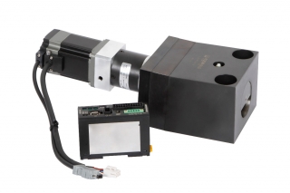

Neuer elektromechanischer Keilspanner: Kraftpaket für den automatisierten Betrieb
Durch große Flexibilität, hohe Haltekräfte und programmierbare Antriebe zeichnet sich der neue elektromechanische Keilspanner aus. Er besteht aus einem elektromechanischen Antrieb mit einem gehäusegeführten Bolzen. Da das Spannelement ölfrei ist, eignet es sich besonders für die Verwendung in Schiebetischen, elektrischen Servopressen, Spritzgießmaschinen oder in Reinräumen. Für die neue 24 Volt-Variante wurden die Haltekräfte deutlich gesteigert: Bei einer Stromaufnahme von nur 3,8 A sind bis zu 240 kN möglich. Damit können Umformwerkzeuge auch auf kleinem Raum mit hohen Haltekräften fixiert werden. Sowohl die Spann- als auch die Löseposition des Spannbolzens kann bis zum maximalen Hubwert von 25 mm je nach Bedarf einprogrammiert werden. Ebenfalls wählbar ist die Geschwindigkeit, mit der der Spannbolzen fährt.
Da die Position und die Spannkraft elektrisch überwacht werden, lassen sich die neuen Komponenten ideal in Automatisierungslösungen einbinden.
Selbst bei einer Unterbrechung der Energieversorgung ist das Werkzeug dank der mechanischen Selbsthemmung des Keilspannelements sicher fixiert. Die Antriebsprogrammierung einschließlich der zuletzt eingegebenen Werte bleibt bei einem Stromausfall ebenfalls erhalten.
