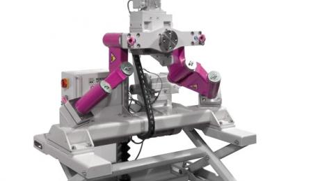

Centrick Dreh-Kipp-Manipulator für die Instandhaltung von Werkzeugen bis 2 t
Mit dem kompakten Dreh-Kipp-Manipulator Centrick spricht ROEMHELD auf der Moulding Expo vor allem Unternehmen an, die Werkzeuge und Formen instand halten. Mit seiner Hilfe können Lasten von bis zu 2.000 kg endlos und stufenlos gedreht und um bis zu 90° gekippt werden. Das Bauteil wird stets nahe am Schwerpunkt bewegt, seine Höhe ändert sich nur unwesentlich. Dies wird durch ein neuartiges Konzept mit raffiniert angeordneten Gelenkarmen umgesetzt und ermöglicht ein sicheres und ergonomisches Arbeiten.
Der kleine Schwenkradius des Centrick sorgt zudem für eine besonders hohe Standsicherheit. Außerdem kann das kompakte Hightech-Element je nach Bedarf verschoben und anschließend mittels Haltebremsen in eine dauerstabile Montageposition gebracht werden. Erhältlich sind zwei Ausführungen, bis 500 kg oder bis 2.000 kg Last. Beide Modelle sind in drei Varianten verfügbar: entweder mittels Steuerung über einen Handtaster, mit elektronischer Höhenverstellung oder mit einer programmierbaren Steuerung für eine wiederholgenaue, ablaufgesteuerte Serienfertigung. Für den Antrieb sorgen geräuscharme Elektromotoren, die mit 230 V betrieben werden.
