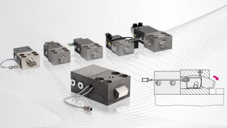

Besonders robust und sicher ist der neuer Bogenspanner für den Einsatz an Pressen und Schmieden. Mit ihm erweitert der Spanntechnikspezialist ROEMHELD seine vielköpfige Keilspanner-Familie.
Eine integrierte mechanische Verriegelung hält das Werkzeugoberteil im Fall eines Druckverlustes zuverlässig in seiner Position. So kann es nicht herabfallen. Dank eines speziellen Beschichtungsverfahrens korrodiert das Werkzeugspannelement auch unter härtesten Bedingungen nicht. Durch den bogenförmigen Kraftverlauf des Spannbolzen wird ein Verklemmen an der Spannstelle so gut wie ausgeschlossen.
Doppelt wirkend und auf Wunsch mit Positionskontrolle
Der doppelt wirkende Bogenspanner ist für einen vielfältigen Einsatz bei geraden Spannrändern konzipiert. Er ist geeignet für hohe Spannrandtoleranz von ±1 mm. Spann- und Lösedruck sind mit 200 bar identisch und liefern eine maximale Spannkraft zwischen 30 und 450 kN und Prozesskräfte bis sogar 620 kN.
Zur Auswahl stehen zudem Varianten ohne und mit Positionskontrolle für besonders hohe Prozesssicherheit. Die Zusatzausstattung ist platzsparend seitlich an den Spannbolzen integriert. Sie gibt Auskunft darüber, ob der Bolzen das Werkzeug spannt oder gelöst ist und ob die Spannposition überfahren wurde.
Seinen Namen hat das Spannelement vom bogenförmigen Spannbolzen, mit dem das Werkzeug gespannt wird.
