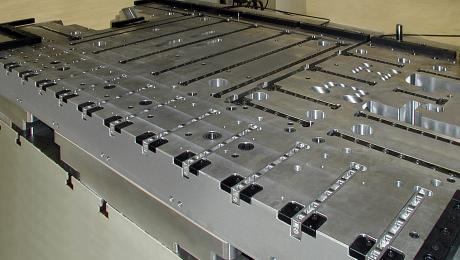

In der Werkzeug-Wechseltechnik geht ROEMHELD mit einem neuen, modular aufgebauten Variantensystem für Rollen- und Kugelleisten in die Offensive. Es bietet vielfältige Vorteile und eine große Auswahl; der Anwender kann dank unterschiedlicher Optionen zahlreiche kundenspezifische Ausführungen realisieren. Exemplarische Lösungsvorschläge erleichtern die Planung und Produktion, Lieferzeiten werden zum Teil erheblich verkürzt. Ein Online-Konfigurator ermöglicht es dem Kunden, die gewünschten Eigenschaften seiner Rollen- oder Kugelleiste einfach, sicher und schnell selbst zu bestimmen.
Die mechanischen oder hydraulischen Leisten vereinfachen das Bewegen und Positionieren von Werkzeugen in der Presse. Ihre maximale Traglast liegt bei 160 kN je Meter. In Verbindung mit hydraulischer Spanntechnik sowie modular aufgebauten Hydraulik-Aggregaten bietet ROEMHELD außerdem kostengünstige Komplettlösungen für die Werkzeugspannung in der Umformtechnik.
Neben den Rollen- und Kugelleisten sind auch die passenden Werkzeug-Wechselkonsolen für das Einschieben von Formen in den Pressentisch sowie Werkzeug-Wechselwagen als modulares System aufgebaut und leicht auswählbar.
Vielzahl an hydraulischen Rollen- und Kugelleisten
Während in den Nuten montierte Kugelleisten lineare Bewegungen ermöglichen, können schwere Lasten durch Rollenleisten mühelos in jede beliebige Richtung verschoben werden. Hubkolben an der Unterseite heben bei der Hydraulik-Linie je nach Version einzelne Rollen oder das komplette Element um 2 mm an und senken es nach erfolgreicher Werkzeugpositionierung wieder ab. Besonders hohe Traglasten sind bei Anhebung der gesamten Leiste möglich, die Hydraulikversorgung liegt dabei geschützt im Nutgrund des Maschinentischs.
Geeignet sind die Leisten des Standardportfolios für den Einbau in T- und Rechtecknuten, viele verschiedene kundenspezifische Längen, Nutbreiten und Abstände zwischen Rollen oder Kugeln sind hierbei möglich. Als Material stehen Aluminium und Stahl zur Auswahl, die maximale Einsatztemperatur liegt bei 250°C. Darüber hinaus lassen sich Leisten für weitere Nutentypen oder mit abweichendem Hub als Sonderausführung realisieren.
Mechanische Leisten für leichte Werkzeuge
Sollen die Leisten lediglich zur Bewegung geringer Lasten dienen, bieten sich günstige mechanische Leisten mit Federvorspannung an. Bei ihnen ragen die Kugeln oder Rollen leicht über die Tischplatte hinaus. Erst mit dem Spannen des Werkzeugs werden sie in die Leisten hineingedrückt und schließen bündig mit dem Tisch ab. Die maximale Belastbarkeit liegt hier bei 66 kN pro Leistenmeter.
Sind keine Nuten am Pressentisch vorhanden, können mechanische Rollen- oder Kugeleinsätze genutzt werden. Diese werden einzeln in Bohrungen platziert. Traglasten bis zu 2,4 kN je Rollenmodul sind hierbei möglich.
