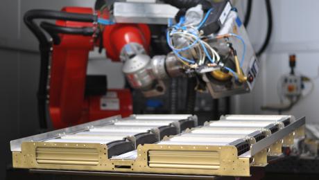

Das Teilprojekt „Karosserie“ fokussierte Aufwandsreduzierung und Ressourcenschonung im Vorrichtungsbau. Das Konzept des vorrichtungsarmen Fügens mittels Steckverbindungen der Bauteile als bauteilintegrierte Vor-richtungsfunktionen wurde hierzu anhand elektromobilitätsspezifischer neuer Karosseriebaugruppen wie dem Batteriepackgehäuse weiterentwickelt. Eine entsprechende alternative Produktionskette von der Bauteilherstellung bis zum Fügekonzept erlaubt mehr Flexibilität und Materialersparnisse beim Einsatz von Kantbauteilen und Laserstrahlschweißverfahren. Für den Einsatz bauteilintegrierter Vorrichtungsfunktionen, anstelle von Vorrichtungen als zusätzliche Betriebsmittel, wurde eine umfassende Konstruktionsmethodik entwickelt. Neben den Steckverbindungen konnte die gesamte Anzahl der benötigten Bauteile durch eine effizientere Herstellung und Fügekonzept für Fahrzeugrahmen aus Profilen verringert werden.
