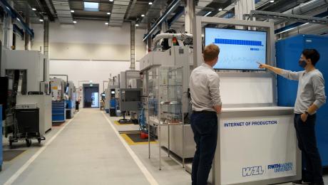

Mit diesen Zielen als Leitlinie haben der Lehrstuhl für Technologie der Fertigungsverfahren am Werkzeugmaschinenlabor WZL der RWTH Aachen unter der Leitung von Prof. Thomas Bergs und die senseering GmbH eine eigene Interpretation eines dezentralen, unternehmensübergreifenden Internet-of-Things-(IoT)-Datenraums unter dem vorläufigen Projektnamen „MachineCloud“ realisiert. Die MachineCloud ermöglicht den nahtlosen Austausch von heterogenen IoT-Datenquellen innerhalb und außerhalb der eigenen Hallen, weshalb die drei in der Stadt Aachen verteilten WZL-Standorte am Campus-Boulevard 30, in der Steinbachstraße 19 sowie am Rotter Bruch 12 an sie angeschlossen wurden. Auch die entsprechenden Standorte des benachbarten Fraunhofer-Institut für Produktionstechnologie IPT in der Steinbachstraße 17 sind integriert. Jeder der Standorte erhält neben seinem Anschluss an den IoT-Datenraum auch eine Software zur Visualisierung und Analyse der Daten. Die digitalen Assets sind so von überall aus sicher erreichbar und können auch remote genutzt, gesichtet und verwertet werden.
Welche Vorteile ein solcher unternehmens- und standortübergreifender Datenraum beispielsweise für das Feinschneiden mit sich bringt, erklärt Herman Voigts, Mitarbeiter am Lehrstuhl für Technologie der Fertigungsverfahren am WZL:
„Das Feinschneiden ist ein hochproduktiver Prozess für die Massenfertigung. Allerdings ist die hohe Schwankung von Werkzeugstandzeiten verantwortlich für die schwierige Planbarkeit der Instandsetzung und die damit verbundenen Rüstzeiten. Die MachineCloud nutzen wir, um genau diese Planbarkeit zu erhöhen, Standzeiten besser auszunutzen und Ausschussproduktion zu vermeiden. Damit erschließen wir ein Potenzial von 30 Prozent Kosteneinsparung für die industrielle Fertigung. Dazu werden Sensordaten in die MachineCloud geladen, vernetzt und mit neuartigen Methoden ausgewertet.“
