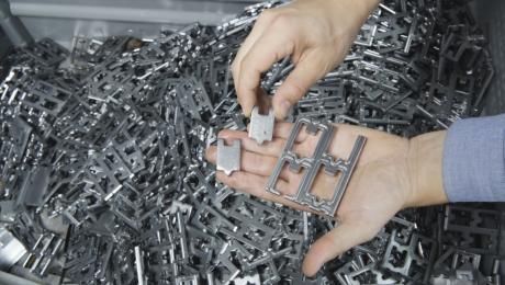

Mit wissenschaftlich erarbeiteten Maßnahmen wurde dazu ein Feinschneidwerkzeug für den Einsatz von Hartmetallstempeln konstruiert sowie die Prozessführung optimiert. Hochfestes Blech wurde in einer Versuchsreihe auf der Feinschneidpresse Feintool XFT 2500 speed mit einer Dicke von sechs Millimetern prozesssicher feingeschnitten und eine Versuchsserie von 10.000 Hüben durchgeführt. Der Hartmetallstempel wies kaum Verschleißmerkmale auf, während ein konventioneller HSS-Stempel als Referenz schon fast am Ende seiner Standzeit war. Die Wirtschaftlichkeit des Feinschneidens konnte durch eine wesentliche Verschleißreduktion signifikant gesteigert werden.
