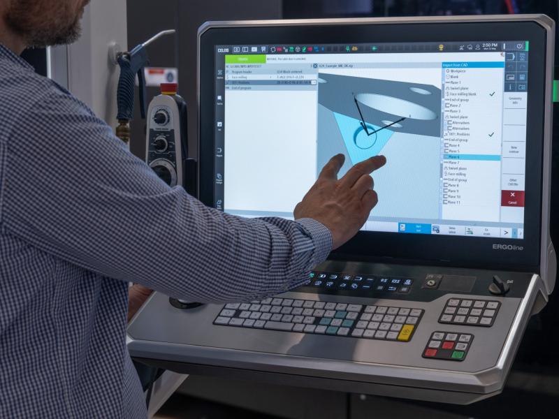

Mit Optimize MyProgramming /3D-Scanner stellt Siemens auf der EMO 2025 eine wegweisende Softwarelösung vor, die die werkstattorientierte CNC-Programmierung grundlegend verändern wird. Die innovative Software verbindet modernste 3D-Analysetechnologien mit Programmierung direkt an der CNC-Steuerung und maximiert so Effizienz, Präzision und Qualität in der Produktion. Optimize MyProgramming /3D-Scanner ist Teil des Siemens-Xcelerator-Portfolios und bereichert dieses durch fortschrittliche Technologien zur Prozessoptimierung in der Fertigung.
Programmierung direkt an der Steuerung
Die Lösung zeichnet sich durch die direkte Integration in SINUMERIK Operate aus. Dadurch können Anwender Programme direkt an der Steuerung erstellen und optimieren. Durch die nahtlose Übertragung von Geometrieinformationen aus 3D-CAD-Modellen in die Programme entfallen umständliche und fehleranfällige manuelle Eingaben. Diese Funktion spart erheblich Zeit und Kosten und minimiert Fehlerquellen.
Effizienz und Qualität durch automatische Datenübernahme
Der 3D-Scanner bietet maßgeschneiderte Vorschläge für Fertigungsstrategien, die auf geometrischen Merkmalen basieren. Diese Funktion führt nicht nur zu einer enormen Zeit- und Kostenersparnis, sondern auch zu einer besseren Parametrierung der Bearbeitungszyklen, wodurch Programmierfehler vermieden und somit eine konstant hohe Qualität in der Produktion erreicht wird. Durch die Integration von Optimize MyProgramming /3D-Scanner können Maschinenhersteller die Attraktivität ihrer Produkte im Wettbewerb steigern und überzeugen Kunden durch messbare Effizienz- und Qualitätsvorteile in der Produktion.
