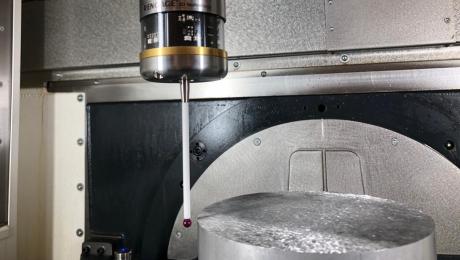

Zusammen mit Renishaw, einem weltweit führenden Unternehmen für Präzisionsmesstechnik, stellt Tebis nun eine innovative Lösung vor, mit der die Anwender schnell und einfach NC-Programme für Messaufgaben erzeugen. Diese können vor, während oder nach der Bearbeitung ausgeführt werden. Mit dem intelligenten Tebis Arbeitsplan entstehen dadurch Komplettprogramme zum Fräsen, Bohren und Drehen, mit integrierten Messroutinen an den erforderlichen Stellen.
Da Tebis dabei digitale Zwillinge von Maschine, Werkzeugen, Spann- und Messmitteln verwendet, sind alle Bewegungen vollständig kollisionsgeprüft. So können Fertigungsbetriebe ihre Prozesse absichern – ohne weiteren manuellen Eingriff an der Maschine. Durch die Technologie von Renishaw können auch Steuerungen unterstützt werden, die keine eigenen Messzyklen haben.
Durch das Messen im Fertigungsprozess erhöht sich der Automatisierungsgrad. Die Folge sind größere Prozesssicherheit, mehr Effizienz sowie höhere Genauigkeit in der Fertigung. Gleichzeitig verringert sich damit die Gesamtbearbeitungszeit. Für die Umsetzung stehen den Anwendern die folgenden n
Umsetzung stehen den Anwendern die folgenden nützlichen Funktionen zur Verfügung:
Richtiges Rohteil überprüfen
Vor Beginn der Bearbeitung wird automatisch die Größe und Ausrichtung des Rohteils geprüft. Falls das Rohteil außerhalb der gewünschten Toleranz ist, kann die Bearbeitung abgebrochen werden. So entsteht die notwendige Sicherheit für den unbeaufsichtigten Betrieb von Maschinen.
Korrekte Bauteillage bestimmen
Am Anfang der Bearbeitung lässt sich automatisch die Bauteillage über Bezugspunkte und Bauteildrehung korrigieren. Dies beschleunigt das Rrüsten und sorgt für bestmögliche Fertigungsqualität.
Geprüfte Qualität sicherstellen
Während der Bearbeitung wird automatisch die Maßhaltigkeit des Bauteils überprüft. So kann man falls erforderlich nacharbeiten, bevor das Werkstück abgespannt wird. Dadurch verringert sich der Aufwand, während gleichzeitig die Qualität erhöht wird und dokumentiert werden kann.
Schnelle Dokumentation erstellen
Am Ende der Bearbeitung lässt sich ein Messprotokoll erstellen, das die Messergebnisse mit Bezug zum Bauteil direkt in den 3D-CAD/CAM-Daten darstellt. Dies dokumentiert die Fertigungsqualität grafisch und tabellarisch.
