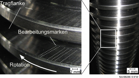

Hochbelastete Gewindespindeln kommen beispielsweise in Hebeböcken und insbesondere auch Schwerlasthebeanlagen zum Einsatz. Die mittels Wirbeln hergestellten Gewindespindeln weisen eine bearbeitungsbedingte Oberflächenmikrostruktur auf. „Diese Mikrostrukturen können als Schmiermittelreservoirs fungieren und damit die Reibung senken“, sagt Christian Wege vom Institut für Fertigungstechnik und Werkzeugmaschinen der Leibniz Universität Hannover. Im Projekt „TopGewinde“ erforscht der Wissenschaftler gemeinsam mit  der  Bornemann Gewindetechnik GmbH & Co. KG (www.bornemann.de) den Zusammenhang zwischen dem Wirbelprozess, der Gestalt der Mikrostrukturen und der reibungsreduzierenden Wirkung auf Gewindespindeln.

„Wir wollen die Materialabtragssimulation dazu nutzen, die Entstehung der Mikrostrukturen beim Wirbeln zu erforschen und gezielt zu nutzen“, erläutert Wege sein Forschungsprojekt. Das Wirbelverfahren ist bei hochbelasteten Gewindespindeln vielfach dem Gewinderollen vorzuziehen:  Durch das Gewinderollen werden in der Regel sehr glatte Oberflächen geschaffen, auf denen der Schmierstoff schlechter haften kann. Um die Oberflächenmikrostruktur virtuell vorherzusagen, wird mit der IFW-eigenen Software CutS im Rahmen des Projektes ein Simulationsmodell zum Wirbeln aufgebaut. Die Simulation ist ein zentraler Bestandteil des Forschungsvorhabens. Sie soll zu einem besseren Verständnis der Oberfläche gewirbelter Gewindespindeln beitragen.
