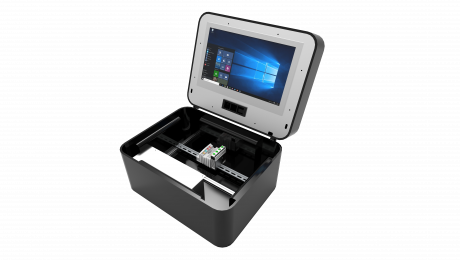

Das Institut für Fertigungstechnik und Werkzeugmaschinen (IFW) der Leibniz Universität Hannover macht Industrie 4.0 für kleine und mittlere Unternehmen (KMU) mobil greifbar. Die Wissenschaftler und Ingenieure haben ein mobiles Messsystem (MOBImess) zur Erfassung von Maschinendaten entwickelt.
Höhere Anforderung an Digitalisierung, Automatisierung, Qualität und Effizienz an Unternehmen stellen gerade kleine und mittlere Unternehmen (KMU) vor große Herausforderungen. Für KMU besteht eine hohe Unsicherheit und Risiko in der Abschätzung des Potential dieser Themen für ihre Prozesse.
Mit dem mobilen Messsystem des IFW wird die Echtzeit-Erfassung von Informationen für die gesamte Automatisierungspyramide ermöglicht: von der Unternehmensebene (ERP) bis hin zur Feldebene (Prozess- und Zustandsüberwachung). Das System basiert auf einem multitouch 22“ Hochleistungsindustrie Panel-PC mit feldbusunabhängigem Klemmenbus, das in einem Hartschalenkoffer integriert ist.
Das autarke System kann im rauen industriellen Umfeld flexible eingesetzt werden. Zeitweise Stromausfälle werden über eine integrierte Spannungsversorgung ausgeglichen. Die Maschinen‑ und Prozessdaten werden über die gängigen Bussysteme wie PROFIBUS oder PROFINET der Feldebene eingelesen oder mit steuerungsexternen Sensoren gemessen. Das Messsystem ist so aufgebaut, dass die externen Sensoren speziell auf die Herausforderung anpassbar sind.
Als Messgrößen stehen beispielsweise Beschleunigung, Geschwindigkeit, Position, Weg, Temperatur, Druck, Strom, Spannung, Feuchtigkeit, Leistung, Dehnung, Kraft sowie die Regelgrößen (Soll‑ und Ist‑Werte, Antriebsströme, Prozesszustand …) der Maschine zur Verfügung. Die Abtastfrequenz ist abhängig von der Messgröße und variiert meistens zwischen dem Maschinentakt (IPO-Takt) und 100.000 kHz. Die Messgrößen werden in Echtzeit digitalisiert, aufbereitet, verarbeitet und visuell ausgeben.
Der Anwender verfolgt die Messdaten live währen im Hintergrund der Prozess abläuft. Die Prozessinformationen stehen somit direkt zur Weiternutzung bereit. Basierend auf den Informationen führen die Wissenschaftler und Ingenieure des IFW erste Prozessuntersuchungen beim Unternehmen Vorort durch. Dies ermöglicht eine direkte Reaktion auf erste Erkenntnisse. Eine detaillierte Auswertung erfolgt auf Wunsch entweder beim Unternehmen oder im Institut. Basierend auf dem Expertenwissen werden unbekannte Potentiale erkannt und dem Unternehmen aufgezeigt. Anschließend werden Verbesserungsvorschläge anhand des verfügbaren Expertenwissens bereitgestellt.
