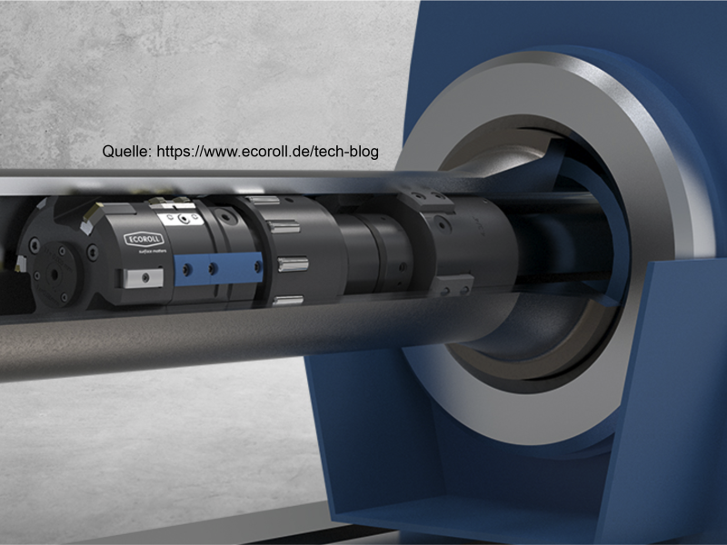

Beim kombinierten Schäl- und Glattwalzverfahren wird zunächst das Maß des Innendurchmessers des Rohres geschält. Beim Schälen wird das rotierende zylindrische Rohmaterial mit einem gegenläufig rotierenden Werkzeug zerspant. Durch das Innenschälen wird eine Oberfläche mit ausgeprägten Riefen und Spitzen erzeugt (Rz 4 bis 6 µm).
Um die angestrebten Rauheitswerte (Rz < 1 µm) der Oberfläche der Zylinderbohrung zu erreichen, bearbeiten wir die geschälte Bohrungsoberfläche nach. Mit dem zweiten Prozessschritt des Glattwalzens mindern wir die Rauheit durch eine plastische Verformung der Rauheitsspitzen weiter und verfestigen gleichzeitig die Oberfläche.
Das volle Potenzial des Schäl-Glattwalzens bleibt derzeit jedoch weitestgehend ungenutzt, da das Verfahren relativ hohe Nebenzeiten aufweist. Einer der Gründe für die hohen Nebenzeiten ist eine komplexe Prozesseinrichtung, die derzeit manuell und erfahrungsbasiert erfolgt. Zudem wird die Qualitätskontrolle von eng tolerierten Zylinderrohrerzeugnissen nachgelagerte, was zeit- und personalintensiv ist.
Zur Verkürzung dieser Nebenzeiten entwickeln und erforschen wir zusammen mit der Ecoroll AG Werkzeugtechnik im Projekt „SenSGlatt“ ein sensorisches Schäl-Glattwalzwerkzeug (SGW). Durch eine im Werkzeug integrierte Einrichthilfe möchten wir die Einrichtzeit verkürzen. Weiterhin ermöglichen wir durch die prozessparallele Aufzeichnung des Bohrungsdurchmessers sowie der Walzkraft eine Prozessüberwachung. Die Kombination dieser beiden Informationen soll darüber hinaus eine nachgelagerte Qualitätskontrolle ersetzen, da diese anhand der aufgezeichneten Daten prozessparallel laufen kann.
