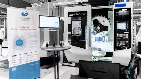

Erprobt werden die Ansätze an drei Werkzeugmaschinen für die Überwachung der Verschleißmarkenbreite beim Fräsen (Bild 1). Zwei Maschinen (A und B) stellen die Daten für das Training der Überwachungsmodelle bereit und simulieren damit etwa eine Serienfertigung oder Produkttests beim Werkzeugherstellern. An der dritten Maschine, der zu überwachenden Maschine, wird das Modell anschließend eingesetzt, um den Freiflächenverschleiß zu ermitteln. Dadurch ist es möglich, bereits im ersten Zerspanprozess an der überwachenden Maschine den Freiflächenverschleiß des Werkzeugs zu ermitteln.
