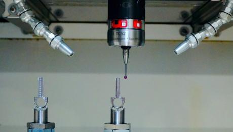

Im Projekt übernimmt ein Automatisierungsroboter das Bauteilhandling und ein weiterer Messroboter, welcher mit einem optischen Messsystem ausgestattet ist, führt die Geometriemessung unmittelbar nach der Fertigung durch. Geometrieelemente, die optisch nicht prozesssicher erfasst werden können, werden in der Werkzeugmaschine zusätzlich taktil gemessen.
