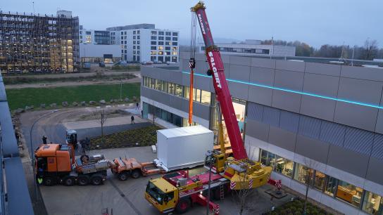

Für seine Forschung im Gebiet der Messtechnik hat das Werkzeugmaschinenlabor der RWTH Aachen einen neuen Zwei-Röhren Röntgen-Computertomografen erhalten. Nun wurde die dazugehörige Strahlenschutzumhausung geliefert. Zwei Tage war der 33 Meter lange Schwertransport von Hamburg nach Aachen unterwegs und steht jetzt an seinem endgültigen Stellplatz in der Maschinenhalle des WZL.
