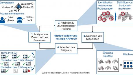

Im Forschungsprojekt „APProVe“ wurde deshalb in den vergangenen zweieinhalb Jahren ein Verfahren entwickelt, um eine Reduktion des Prüfaufwands auch in der Variantenproduktion zu ermöglichen. Es setzt auf die adaptive Prüfung, bei der die Prüfumfänge auf Grundlage bereits aufgenommener Prüfprozessdaten bestimmt werden. Die Verringerung des Prüfaufwands erfolgt dabei in drei Schritten: der Definition von Schlüsselmerkmalen, der Bildung von Mischlosen sowie der Bestimmung von Stichprobenumfängen und der Angabe eines Risikokennwerts.
Bei der Definition von Schlüsselmerkmalen werden diejenigen Merkmale als Prüfmerkmale ausgewählt, welche alle relevanten Informationen über das Bauteil repräsentieren. Die Bildung der Mischlose zielt darauf ab, ähnliche Varianten zu einem gemeinsamen Los zusammenzufassen.
Durch den so vergrößerten Losumfang wird eine Stichprobenprüfung ermöglicht. Im letzten Schritt wird für jedes Schlüsselmerkmal in den einzelnen Mischlosen der Stichprobenumfang ermittelt. Weiter wird das Risiko für Fehlentscheidungen angegeben, welches durch die Verringerung des Prüfumfangs im Vergleich zu einer 100-Prozent-Prüfung aller Merkmale entsteht. Die entwickelten Algorithmen zur Verringerung des Prüfaufwands basieren auf Machine-Learning-Methoden, wie Gruppierungs-Algorithmen, und statistischen Verfahren.
Um das Verfahren für die praktische Anwendung greifbar zu machen, wurden die Algorithmen in der frei zugänglichen Programmiersprache „R“ umgesetzt und in einer Web-App zusammengefasst. Die Web-App ist lizenzfrei und ermöglicht eine adaptive Prüfplanung, auch ohne statistische Vorkenntnisse und hohen Personaleinsatz. Die Web-App führt die Anwendenden durch die verschiedenen Schritte zur Prüfplanung und stellt im Anschluss einen Prüfplan zum Download bereit. Es besteht sowohl die Möglichkeit, eine voll automatisierte Auswertung durchzuführen, als auch einzelne Einstellungen manuell vorzunehmen. Erste Anwendungen der Web-App innerhalb der Unternehmen des projektbegleitenden Ausschusses zeigten, dass eine Verringerung des Prüfaufwands um bis zu 90 Prozent theoretisch möglich wäre. Durch eine solche Aufwandsreduzierung ergibt sich für die kleinen und mittleren Unternehmen eine Steigerung der Wettbewerbsfähigkeit durch entlastetes Prüfpersonal, erhöhte Ressourceneffizienz und reduzierte Produktionskosten.
