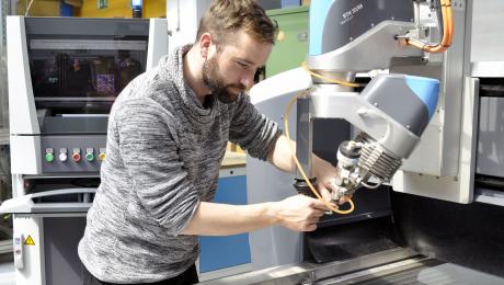

Für eine zukunftsorientierte Forschung in Richtung roboterbasierte Automatisierung und Nachhaltigkeit der Wasserstrahltechnologie haben die Fakultät für Maschinenbau und die Professur Produktionssysteme und -prozesse der Technischen Universität Chemnitz in eine STM PremiumCut 1020 Wasserstrahl-Schneidanlage und eine besonders energiesparende Servohochdruckpumpe BFT Servotron investiert. Die neue Maschine, die am 27. April 2022 im Versuchsfeld in Betrieb genommen wurde, hat einen 3D-Schwenkkopf, der Schneidwinkelkorrekturen und eine hochgenaue 5-Achs-Bearbeitung für komplexe 3D-Konturen ermöglicht. Die Bahnprogrammierung ist intuitiv handhabbar und kann direkt aus den Zeichnungsdaten abgeleitet werden. Ein Positionierlaser unterstützt den Bediener dabei, das zu bearbeitende Bauteil richtig im Arbeitsraum einzulegen. Außerdem verfügt die Anlage über eine integrierte Kollisions- und Prozessüberwachung. „Dadurch wird der Bearbeitungsprozess sicherer und stabiler“, erklärt Konstantin Sauer, Leiter der Querschnittarbeitsgruppe Wasserabrasivstrahlbearbeitung an der Professur. Ein weiteres Plus sei die einfache Programmierung durch die integrierte CAM-Software.
„Die Anlage ist für unsere Professur und die Fakultät eine entscheidende Investition“, sagt Prof. Dr. Martin Dix, Leiter der Professur Produktionssysteme und -prozesse, und ergänzt: „Die Studierenden unserer technischen Studiengänge können an der Anlage sehr gut erste Erfahrungen in der NC-Programmierung sammeln und selbstständig Teile fertigen – das ist immer ein sehr motivierender Schritt in der Ausbildung zum Fertigungsingenieur, wenn man erstmalig den Weg von der Idee bis zum fertigen Produkt selbst durchführen kann. Hinsichtlich Forschung ist die Anlage für uns die Hardware, um neue Technologien in der Zusammenarbeit von Mensch und Maschine zu entwickeln und anwendungsnah zu testen.“ Insbesondere kleine und mittelständische Unternehmen nutzen die flexible Wasserstrahltechnologie, wobei die Effizienz der Produktion durch die Bedienfreundlichkeit und die damit verbundene digitale Assistenz bestimmt wird, weiß Dix. „Hier konnten wir mit der Augmented-Reality-Bauteilposition schon eine Brancheninnovation hervorbringen und es werden noch viele folgen“, so der Professor.
Die nächsten geplanten Forschungsprojekte zielen auf die Abrasivmittel- und Wasseraufbereitung für eine zukunftsorientierte Kreislaufwirtschaft ab. Die langfristige Vision ist der Aufbau eines nachhaltigen, kollaborierenden Wasserstrahlzentrums mit IIoT-Anbindung, neuartigen Schneidköpfen zur Ultrapräzisionsbearbeitung, Bedienerassistenzsystemen und erweiterter smarter Prozessüberwachung. Potentielle Kooperationspartner sind u. a. die STM Waterjet Germany GmbH und die BFT GmbH.
