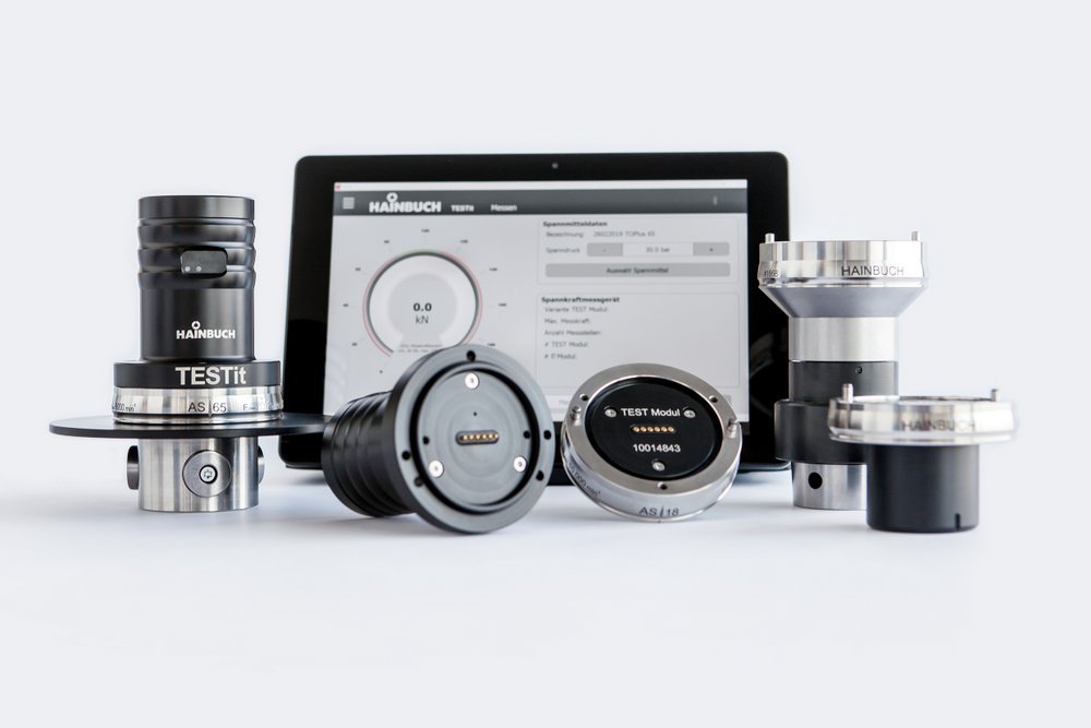

Produktrevolution beim Spannkraftmessgerät TESTit
MarketingHAINBUCH GMBH SPANNENDE TECHNIK am 24. April 2019 um 14:16 Uhr
Sichere Prozesse durch exaktes Messen
  • „Spannkraftmessung für Außen- und Innenspannung
  • „„Einzugskraftmessung von Hohlschaftkegeln
  • „„zwei Einheiten, verbunden mit plug & play: IT Modul – nur 1x benötigt und TEST Modul – für verschiedene Mess-Anwendungen
  • „„auch rotierend [unter Drehzahl] einsetzbar
  • „„Software zur Visualisierung und Archivierung
Für einen sicheren, präzisen und produktiven Prozess ist eine regelmäßige Kontrolle der Spann- und Einzugskraft unerlässlich. Ein Fertigen mit »theoretischen Spann-/Einzugskräften« kann sich heute keiner mehr leisten. Ungeachtet dessen verlangt die DIN EN 1550, dass statische Spannkraftmessungen in regelmäßigen Abständen durchgeführt werden.
Das TESTit Spannkraftmessgerät misst und protokolliert die Spannkraft für Außen- und Innenspannung und sogar die Einzugskraft von HSK-Aufnahmen.
TESTit Software
  • „3 Varianten zur Visualisierung der Messwerte: Balkenanzeige, Tachoanzeige, Liniendiagramm [Kraft-/Drehzahldiagramm]
  • „„Archivierung der Messergebnisse als PDF und CSV Datei
  • „„Verbindung mit TESTit via Bluetooth
