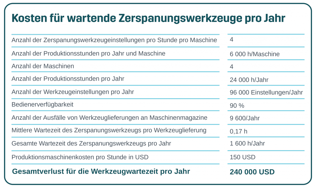

Werfen wir einen Blick auf ein Beispiel zur Berechnung möglicher Verluste durch Werkzeug-Wartezeiten:
