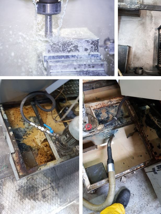

 "Wir pumpen den alten Kühlschmierstoff nur ab und füllen neu auf. Denn wir haben keine Zeit und es muss schnell gehen."
✔ Diesen Aufwand kann man sich sparen. Verunreinigungen, Bakterien o. Pilze bleiben in Maschine / Tank. Die Standzeit verkürzt sich, der nächste KSS-Wechsel ist absehbar.
 "Vor einem Wechsel fahren wir den Füllstand auf ein Minium zurück. So benötigen wir weniger Systemreiniger und die zu entsorgende Menge wird deutlkich reduziert."
✔ Vor dem Reinigen muss der Füllstand auf maximalem Stand sein. Dann wird Systemreiniger (2-3%) zugegeben.
So wird der kompletten Tank sauber und man erreicht auch was oberhalb des Minimums an den Tankwänden hängt.
"Wir entsorgen keinen Kühlschmierstoff mehr. Alten KSS jagen wir durch die Säge."
Damit werden Bakterien / Pilze im ganzen Betrieb verteilt.
