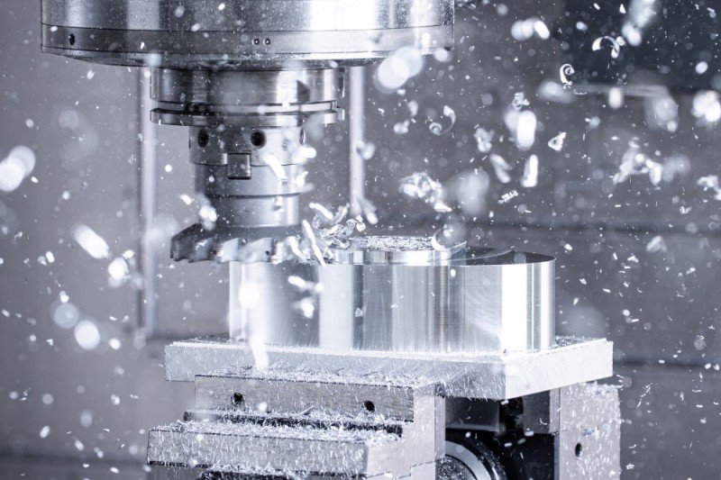

Beim Fräsen von Aluminium treten die werkstoffspezifischen Eigenschaften besonders deutlich zutage. Die geringe Härte und die niedrige Schmelztemperatur begünstigen zwar hohe Schnittgeschwindigkeiten, führen aber gleichzeitig zu einer ausgeprägten Adhäsionsneigung. Ohne geeignete Maßnahmen kann es zur Bildung von Aufbauschneiden kommen, die sowohl die Oberflächenqualität als auch die Standzeit der Werkzeuge negativ beeinflussen. Moderne Fräswerkzeuge für Aluminium zeichnen sich daher durch scharfe Schneiden, polierte Spanflächen und spezielle Spanformgeometrien aus, die einen leichten Spanabfluss unterstützen. Ergänzend kommen Beschichtungen mit hohen Gleiteigenschaften zum Einsatz oder – je nach Anwendung – bewusst unbeschichtete Schneiden, um die Schärfe maximal auszunutzen.
HORN bietet für die Aluminiumbearbeitung ein umfassendes Programm an Fräswerkzeugen, das von Vollhartmetallfräsern über Zirkularfräswerkzeuge bis hin zu PKD- und MKD-Lösungen reicht. Gerade beim Fräsen mit hohen Zeitspanvolumina spielen einschneidige oder zweischneidige Werkzeuge mit großen Spanräumen eine zentrale Rolle. Sie ermöglichen hohe Vorschübe und Schnittgeschwindigkeiten, ohne den Spanfluss zu behindern. Typische Anwendungen sind das Taschenfräsen, das Eintauchen sowie das Besäumen von Aluminiumbauteilen mit großen Materialabträgen.

Ein Beispiel hierfür ist das DG-Wechselkopfsystem mit PKD-Schneiden, das auf einem bestehenden Hartmetallsystem basiert und um diamantbestückte Schneiden erweitert wurde. Durch die modulare Bauweise stehen unterschiedliche Schaftvarianten aus Stahl oder Hartmetall zur Verfügung, wodurch sich das System auch für Anwendungen mit großen Auskraglängen eignet. Ein weiteres Highlight ist ein Planfrässystem mit präzisen Rund- und Planlaufeigenschaften. Die hohe Steifigkeit dieses Systems erlaubt Schnittwerte, die selbst leistungsstarke Fräsmaschinen an ihre Grenzen bringen, und eröffnet neue Potenziale in der Hochleistungszerspanung.
