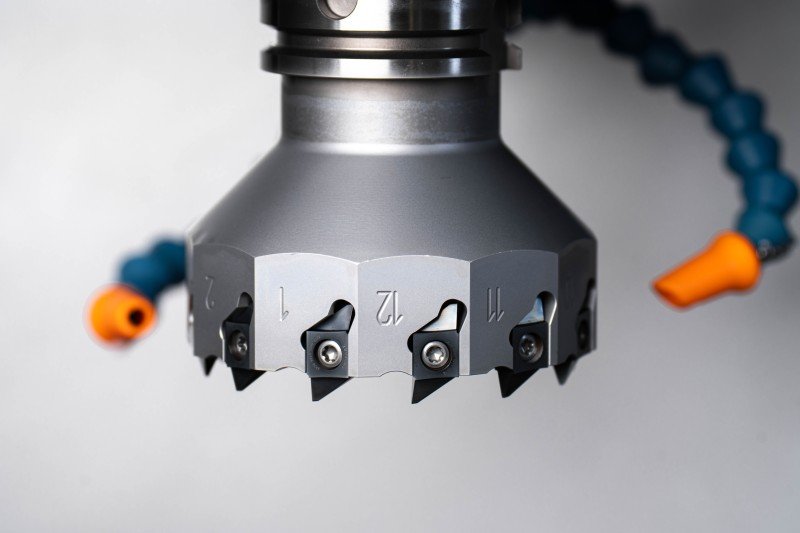

Sobald der Fräserdurchmesser ausgewählt ist, kann es vorkommen, dass die Entwicklung durch den ausgewählten Fräser eingeschränkt wird. EMCO verfolgte ein anderes Ziel. Das Team wollte die Freiheit haben, die benötigte Zahnform zu entwerfen und dieses Profil dann auf einer fünfachsigen Maschine mit einem Werkzeug zu fertigen, das beide Seiten des Zahnprofils in einem Durchgang schneidet. Die entwickelte Lösung basiert auf einem speziell für die Fünf-Achsen-Strategie von EMCO entwickelten Fräswerkzeug für Kegelräder. „Früher“, so Wolfe, „musste man vier Spezialwerkzeuge verwenden. Wir schaffen das nun mit nur einem Sonderwerkzeug.“ Die Umsetzung erfolgte schnell, da HORN die Spindelschnittstelle von EMCO auf der DMG-Fünf-Achsen-Maschine bereits kannte. Bei den Schneidplatten ging HORN von einer bewährten Profilform aus und modifizierte dieses Profil, um die erforderliche Schneide zu erhalten.
Der Arbeitsablauf bei EMCO verbindet Konstruktion, Fertigung und Messung miteinander. Das Team fräst die Verzahnung, überprüft die Topografie mit einer Zeiss-CMM und aktualisiert das Programm bei Bedarf. Der Vorteil dabei ist, dass maßliche Anpassungen der Verzahnung ohne Werkzeugwechsel vorgenommen werden können.
Von 8 Stunden auf 15 Minuten
Bevor der HORN-Fräser zum Einsatz kam, wurden Schrägverzahnungen mit kleinen Schaftfräsern und konservativen Schnittparametern hergestellt, wobei die Bearbeitung eines einzelnen Zahnrads etwa 8 Stunden Maschinenzeit in Anspruch nahm. Mit dem neuen Verfahren dauert das Fräsen der Zähne nur noch rund 15 Minuten, gefolgt von Messungen und gegebenenfalls erforderlichen Programmaktualisierungen. Wolfe betont, dass die Umsetzung von realistischen Startparametern abhängt. Er beschreibt die von HORN empfohlenen Schnittdaten als praktisch und genau, was eine stabile Produktion unterstützt.
