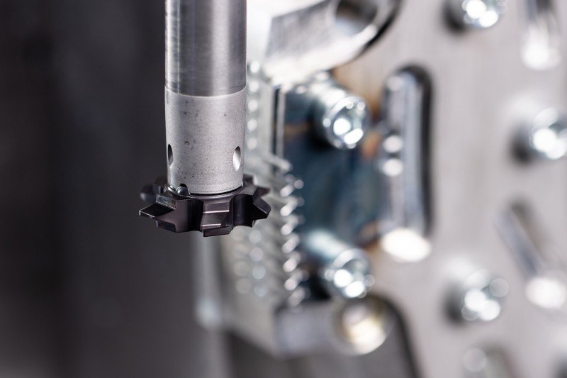

Zirkular-Verzahnungsfräser im Einsatz
Zum Einsatz kommt das Horn-Zirkularfrässystem 613. Das Sonderprofil der sechs Zähne des Werkzeugs gleicht dem Soll-Profil der Zahnflanken des Werkstücks. Die Auskragung des Werkzeugs ist aufgrund der Gegebenheiten lang. Durch den schwingungsdämpfenden Vollhartmetallschaft treten keine Probleme mit Vibrationen des Werkzeugs auf. Die präzise Schnittstelle zwischen Träger und Schneidplatte ermöglichen einen µ-genauen Rund- und Planlauf der Schneidplatte beim Wechsel. Das Schruppen und Schlichten geschieht mit demselben Werkzeug.
Mit mehreren Zustellungen fräst das Werkzeug die einzelnen Zähne in das Werkstück. Die Schruppschnitte haben eine Tiefe von ap = 0,2 mm und werden mit einer Schnittgeschwindigkeit von vc = 100 m/min gefräst. Das Schlichtaufmaß beträgt 0,1 mm. Die Schlichtzustellung für das letzte Zehntel bis zum Fertigmaß fräst das Werkzeug mit einer Schnittgeschwindigkeit von vc = 100 m/min. Die Fräsrichtung erfolgt im Gegenlauf. Die Werkzeuge von Horn weisen, trotz des hohen Schnittdrucks durch die sechs Zähne, eine hohe Stabilität auf. Die sechs Zähne bieten hierbei eine hohe Fräsleistung und die Möglichkeit, höhere Schnittgeschwindigkeiten zu fahren. „Wir haben trotz der langen Werkzeugauskragung keine Probleme mit Rattermarken auf der Oberfläche. Hierbei achten wir natürlich auch auf eine sehr steife Spannung der Bauteile. Die Werkzeuge würden die Zähne auch im Vollschnitt problemlos fräsen. Wir sind jedoch bewusst auf mehrere Zustellungen gegangen, um für dieses zentrale Bauteil die optimale Verzahnungsqualität zu erreichen“, so Sebert.
