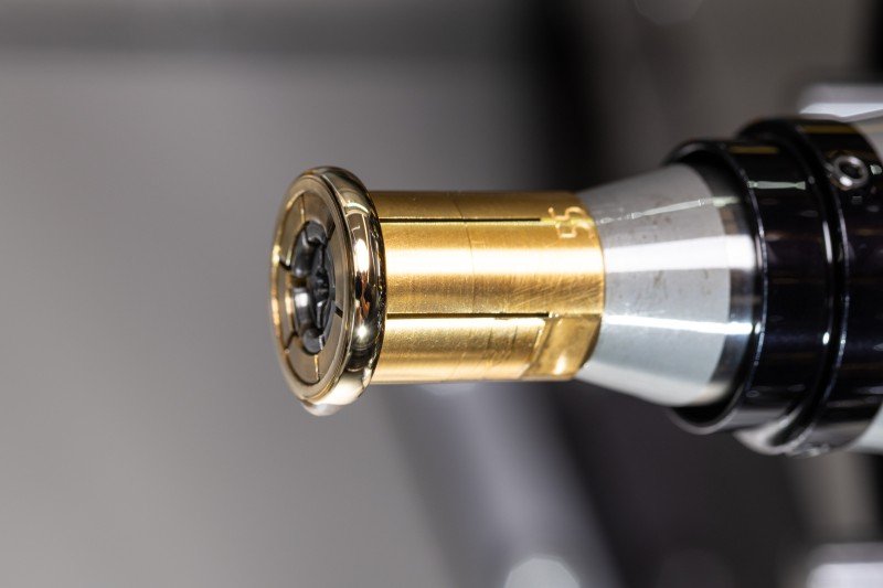

Die Bearbeitungseigenschaften der beiden Metalle unterscheiden sich deutlich. Gold lässt sich einfach zerspanen. Es entstehen kleine Schnittkräfte, bewirkt minimalen Werkzeugverschleiß und erlaubt die Erzeugung von sehr hohen Oberflächengüten mit Spiegelglanz. Goldschmiede, Feinmechaniker und Elektronikfertiger profitieren von dieser Duktilität, die enge Toleranzen und komplexe Geometrien ermöglicht. Platin stellt wesentlich höhere Anforderungen an die Zerspanung. Seine hohe Festigkeit und Zähigkeit erhöhen die Schnittkräfte und beanspruchen Werkzeuge stärker. Die Bearbeitung erzeugt hohe Temperaturen in der Scherzone. Für filigrane Geometrien benötigen Betriebe spezielle Werkzeuggeometrien sowie optimierte Schnittparameter. Diese Faktoren erhöhen den Aufwand und die Produktionskosten bei Platinbauteilen.
