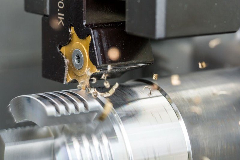

Komplexe Konturen wie beispielsweise Vielzahnprofile stellen hohe Anforderungen an die Prozessstrategie. Eine Möglichkeit besteht darin, die Kontur konventionell mit einem Stechwerkzeug schrittweise zu erzeugen. Hierbei werden einzelne Einstiche nacheinander programmiert und abgearbeitet. Dieses Verfahren eignet sich besonders für Prototypen oder Kleinserien. Bei großen Stückzahlen steigen jedoch Programmier- und Bearbeitungsaufwand erheblich. Alternativ ermöglichen Formstechwerkzeuge die Herstellung der kompletten Kontur in nur einem Bearbeitungsschritt. Dabei erzeugt eine speziell ausgelegte Formschneide die gesamte Geometrie auf einmal. Der Vorteil liegt in der hohen Wiederholgenauigkeit und den kurzen Bearbeitungszeiten. Allerdings erzeugt die große gleichzeitig eingreifende Schneidenlänge hohe Zerspanungskräfte. Diese Kräfte können Schwingungen, Oberflächenmarkierungen oder Maßabweichungen verursachen.
Das Schälformstechen erweitert das klassische Formstechen um eine deutlich prozessstabilere Strategie. Hierbei sitzt die Schneidplatte typischerweise unter einem Winkel von etwa 45° im Plattensitz. Das Werkzeug fährt nicht radial in das Werkstück ein, sondern wird tangential am Werkstück vorbeigeführt. In diesem Prozess entstehen die einzelnen Formelemente nacheinander. Im Gegensatz zum radialen Formeinstich greift somit nicht die gesamte Schneidenbreite gleichzeitig in das Material ein. Messungen mit Kraftmesssystemen zeigen klare Unterschiede zwischen beiden Verfahren. Beim klassischen Formstechen können Schnittkräfte von nahezu 6.000 N auftreten. Beim Schälformstechen liegen die Kräfte deutlich niedriger. Die geringeren Belastungen sorgen für ruhigere Prozesse, geringere Maschinenbeanspruchung und niedrigere Geräuschpegel. Darüber hinaus verbessert sich die Oberflächengüte des Drehteils.
