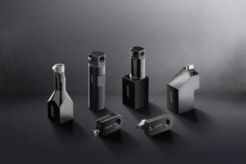

Die Paul Horn GmbH bietet mit dem neu entwickelten Ringprogramm eine Reihe von Diamantwerkzeugen für die Vor- und Fertigbearbeitung von Schmuckringen sowie die passenden Haltersysteme für die Außen- und Innenbearbeitung. Um eine prozesssichere Hochglanz-Fertigbearbeitung mit monokristallinem Diamant zu gewährleisten, konfigurierte Horn die polykristallinen Schruppwerkzeuge vollständig neu. Diese sind nun in der Lage, alle Edelmetalle, einschließlich Platin und Iridium, wirtschaftlich zu bearbeiten. Mit diesem Komplettsystem bietet Horn ein Alleinstellungsmerkmal in der Branche.
Im Fokus der Ringfertigung stehen Benzinger-Maschinen, insbesondere die Modellreihe „GoRing“. In enger Zusammenarbeit wurde das Werkzeugkonzept entwickelt und über viele Jahre hinweg optimiert. Die Anwender schätzen das bedienerfreundliche und präzise Horn-Wechselsystem, das die Rüstzeiten auf ein Minimum reduziert. Selbstverständlich lassen sich die Horn-Werkzeugsysteme auch auf allen anderen Werkzeugmaschinen erfolgreich einsetzen.
Bewährte Werkzeuge übernahm Horn aus dem bisherigen Werkzeugprogramm. Die bestehenden Schnittstellen bleiben erhalten und werden durch das Horn-System 11P ergänzt. Dieses bietet neben einer höheren Präzision den Vorteil, dass Außen- und Innenbearbeitungen in einem Werkzeug vereint sind. Neben dem Standardprogramm bietet Horn auch zahlreiche Sonderlösungen, die speziell auf ihre jeweiligen Anforderungen zugeschnitten sind.
