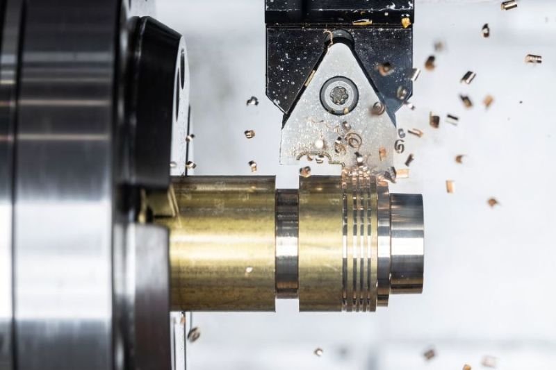

Die Umstellung von bleihaltigem auf bleifreies Messing stellte viele Anwender zunächst vor erhebliche Herausforderungen. Bewährte Schnittparameter und Standardgeometrien lieferten keine zufriedenstellenden Ergebnisse. Besonders kritisch zeigte sich der fehlende prozesssichere Spanbruch beim Einstechen, Längsdrehen und bei der Innenbearbeitung. Horn analysiert gemeinsam mit Wieland systematisch das Zerspanverhalten der neuen Legierungen. Umfangreiche Versuchsreihen auf modernen Drehzentren zeigten, dass insbesondere spanbrechende Geometrien aus dem Stahlbereich vielversprechende Ergebnisse liefern. Schneidplatten mit ausgeprägten Spanformelementen für Stähle mittlerer Festigkeit erzeugen auch in bleifreien Messingen kurze, kontrollierte Späne.
Sondergeometrien
Zusätzlich entwickelte Horn spezielle gelaserte Sondergeometrien, die den Span gezielt aufstauen und zum Brechen zwingen. Die definierte Kantenpräparation stabilisiert die Schneidkante und reduziert Mikroausbrüche. Gleichzeitig passt Horn die Beschichtungen an die erhöhte thermische und mechanische Belastung an. Moderne Hartstoffschichten mit hoher Warmhärte und optimierter Haftung verlängern die Standzeiten deutlich.
Beim Einstechen und Längsdrehen entscheidet die Spanbildung maßgeblich über die Prozesssicherheit. Lange Bandspäne können sich um Werkstück oder Werkzeug wickeln und den automatisierten Betrieb stören. Horn setzt hier auf Schneidplatten mit ausgeprägten Spanleitstufen und engen Spanmulden. Diese Geometrien erhöhen lokal den Umformgrad des Spans. Der Span erfährt eine starke Krümmung und bricht bereits bei kleinen Zustellungen zuverlässig. Die Versuche in Zusammenarbeit mit Wieland zeigen, dass sich durch die Kombination aus angepasster Geometrie, geeigneter Schneidstoffauswahl und optimierten Schnittparametern stabile Prozesse realisieren lassen. Anwender profitieren von reproduzierbaren Standzeiten, geringen Taktzeitabweichungen und einer hohen Oberflächengüte der Bauteile. Gleichzeitig reduziert sich der Aufwand für manuelle Eingriffe im Produktionsprozess.
