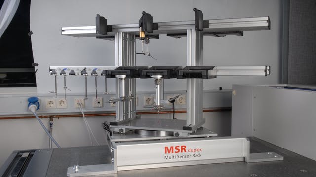

2. MSR duplex
Schneller und einfacher Tasterwechsel
Mit nur drei Handgriffen wechseln Sie das komplette Tastermagazin auf Ihrem KMG, ohne eine Tasterablage neu einmessen zu müssen. Das MSR duplex bietet durch die zwei drehbar angeordneten Tastermagazine doppelt so viel Platz wie das Standardmagazin. Das garantiert mehr Messungen in kürzerer Zeit.
